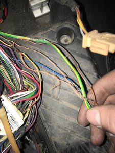

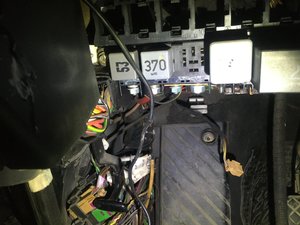

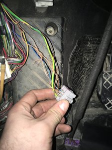

    Полез в машину с заменой музыки и обнаруживаю такую вот ерунду в общей косе. может кто знает и подскажет на что эта фишка ? чтобы понять как такое могло произойти. на фишке написано 1j0937733 — но гугл не спасает(((
    и еще такой вот вопрос по 3 фотки релешки нету, а контакты есть, так вот тут должна быть релешка или как, ну или хотя бы те кто знает, за что отвечает релешка в этом месте?
    2000г б5 ресталинг, ребята жду поддержки)))))

  6. romich107

  7. sanya-1
    sanya-1 Старожил
    15 дек 2003
    15.153
    Фишка болталась что ли? Провода к ней оригинальные?
    На борту все работает? Комплектация соответствует оригинальной?
  8. Негоро
    Негоро клон
    8 июл 2013
    2.308
    A4 b6 AKE AQ
    Судя по цвету провода и расположению фишки, предположу что это реле муфты кондиционера.
  9. Константин7890
    Константин7890 Новичок
    2 сен 2019
    2
    Оренбургская обл.
    Работает все ,кроме света в бардачке и багажнике ,вчера начали вскрывать все,по началу думали до мозгов идет,в общем под капотом вскрыли всё посмотрели там все целое , сгоревшего нету , после чудным образом увидели что идет в сторону пасажирского сидения , там где фишки от климата еще, не успели сегодня продолжим.

  12. СЭР
    СЭР Старожил
    9 дек 2008
    6.560
    A4B5/МКПП/AWT/2000
    #6292 СЭР, 13 янв 2020
    Разъём на первых фото это подсветка ног водителя , см маму на кожухе который закрывает релюхи , там должна быть лампочка , я поменял на светодиодную ленту , и у водителя и у пассажира и в багажнике ( приклеил на полке сверху ) , намного ярче и комфортнее .
    3 фото - фишка не под реле , Эл стеклоподъёмники ( есть ) работают ?

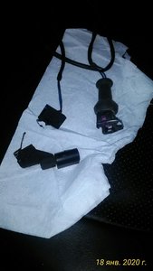

  16. Вася Пистолетов
    21 окт 2019
    15
    Республика Крым
    Подскажите что за датчики?
  17. СЭР
    СЭР Старожил
    9 дек 2008
    6.560
    A4B5/МКПП/AWT/2000
    Забиваешь в поисковике его номер и наслаждаешься привалившим счастьем , гугл скажет что за датчик и даже если повезёт - где стоит .

  18. Вася Пистолетов
    21 окт 2019
    15
    Республика Крым
  19. Дынчик
    Дынчик Живу я здесь
    9 июн 2013
    1.180
    Нижегородская обл.
    A6C7 allroad (CDUD)15 г.в.
    если четсно то первый раз вижу такой датчик... видимо до него мои руки еще не доходили
