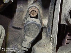

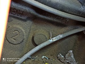

    Добрый всем вечер.прошу у вас помощи.в пятницу приехал на работу,но когда вечером пришлось ехать домой мотор не запустился.стартер крутит но не заводится .оставил так до следующего дня .когда открыл капот и снял декор.крышку,то увидел убегающею мышь.сразу стало понятно причину .начал искать....и вот что нарыл: IMG_20191214_142718[1].jpg Этот провод идёт сюда: IMG_20191214_140310[1].jpg мой вопросчто это за проводка?выдаёт эти ошибки:Log-WAUZZZ4BZ1N054414-356930km-221786mi.txt

    Ну и? Провод этот от датчика положения коленвала. Без него не заведёшь. Разрезать, зачистить, соединить, заводить.
    Есть ошибка по иммобилайзеру, но видимо она совсем старая.

    спасибо большое.а есть возможность его снять полностью?чтобы легче паять!??

    Один болт открутить, один разъём отсоединить.

    спасибо.я не привык надоедать,но у меня есть еще 1 вопрос:разъём отсоединил,болт завтра откручу(у меня нет головок торкс)сам провод уходит за мотор(в сторону Датчика температуры охлаждающей жидкости -G62-)а потом возвращается назад за разшерительный бачок,у меня вопрос -этот провод где-то крепиться там,или нет.спасибо

    По схемам нет там ничего. Думаю, если там окажется хомут какой-нибудь, то отсоединить его не проблема, иначе только в сервис.

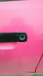

    Продается ли эта часть без личинки,а то личинка рабочая,как правильно она называется?

    Да ручка ручкой,тут с замка штуки не хватает

    А схему открыть и посмотреть??? а то так и до вкладышей дойти можно)))
    Вот , что можно подумать если есть вопрос "что это" и фото двери с ручкой.
    Я так полагаю, ручка есть ,личинка тоже, наверно стопор на личинку нужно???
