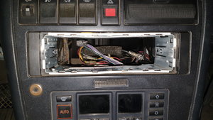

    Как снять крепление магнитолы? А конкретно эти пластмаски по бокам. За этими накладками находятся болты, надо до них добраться, печку меняю.

    кароче она снимается целиком. по карйней мере у меня родная магнитолла кассетная. и этих мелких заглушек нет. но всеравно ьтебе надо будет снимать эту накладку целиком. да бы снять климму и кнопки аварийки и прочего
    это декаративная накладка вокруг климмы,магнитолы, кнопок обогрева стекла аварийки и прочего целиковая.
    над кнопками где обогрев заднего стекла, аварийка и прочеее подцепляй ее и аккуратненько на себя тяни..поэтапно.
    сначала верх(от регулировки угла фар до этого мелкого бардачка)
    потом между магнитолой и этими кнопками.. а потом дальше поймешь..
    аккуратненько. сильно и резко не тяни.делай 2мя руками.
    а до отопителя печки тебе добираться часа 2,5-4 зависти от того делал ли ты эту процедуру ранее.
    и еще совет. ЗАПИСЫВАЙ последовательность снятия деталей.
    я в прошлом году тоже радиатор отопителя меня. снимая балку усиления даже., руль тока не снимал вообще.
    и раза 2-3 возвращался к полной или частичной разборке потому что находил мелкие детальки, которые не смонтировать обратно пока не разберешь то что успел уже собрать.

    Сними сначала салазки от магнитолы,потом пальцем вытащишь заглушки-они на защёлках- под ними 2 винта на 8,открутишь и сверху тяни,но не сильно(две защёлки стоят на уровне климы(первый раз снимал-одну сломал,суперклеей пока держит).

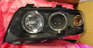

    Фара тюнингованная неоригинальная,вряд-ли найдёшь по одной,попробуй по номеру забить в поиске или покупай пару DEPO на замену.

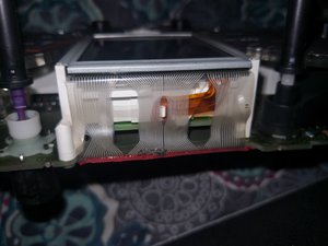

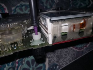

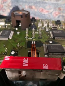

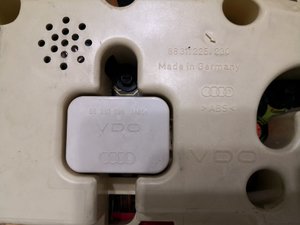

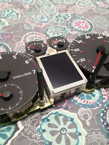

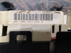

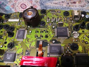

    Всем доброго времени суток!
    Может тема заезжанная, но я не осилил))
    Хочу поменять дисплей на приборке так как он кроме трех полосок ничего не показывает.
    Посмотрел отчёты по замене, но после разбора панели возник вопрос- подойдет ли мне дисплей который можно заказать из Китая для приборок VDO, так как в отчётах и на сайте шлейф на нем другой и сбоку.
    Приборка вроде тоже VDO. Спасибо!

    Это не похоже на VDO(если только крышкой),у них шлейфы стандартные,иначе их китайцы не производили-бы...
    Как вариант-купить на разборе нормальную VDO и привязать-роликов и сообществ много- вот одно https://www.drive2.ru/l/4600836/ из множеств...

  11. IRS_17
    IRS_17 Новичок
    12 ноя 2019
    2
    Казахстан
    Audi A4 1997 1.8T
    #6251 IRS_17, 4 дек 2019
    Спасибо за ответ, ну вроде VDO, там и на подложках так написано и на передней части панели под дисплеем. Поискал в интернете и нашёл, что это первые виды приборок и там меняется только шлейф, заказал его, жду посмотрим. Там дисплей, чем то похож на дисплей первых A8. Правда сам шлейф дорогой
    Но если не поможет буду искать приборку. Я думаю прошивать не придётся, у меня американка и вроде как без Иммо, по крайней мере без приборки машина спокойно заводится. Да и Иммо вроде на американках появился вроде с конца 2000 года вместе с CAN шиной.
