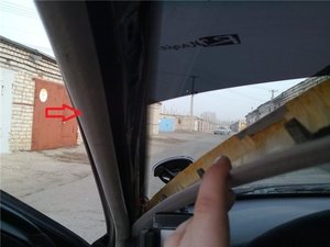

    Был у меня случай-попал в яму колесом , загорелась лампа подушки.Прозвонил и прочистил контакты подушки-не помогло. Снял левую накладку передней стойки кузова-под ней разъёмы всех жгутов , рассоединил их почистил очистителем контактов , соединил и всё починилось.

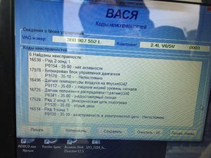

    Доброго времени суток! А4б5 v6кваттро,вопрос вот в чем: какое количество стоит лямбд? Что ещё менять?
