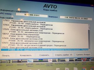

    Самое простое -проверить и почистить контакты дроссельной заслонки. Может вода попала?Проблема плохих контактов у ДЗ- 70% всех неисправностей по моему скромному опыту.
    Ошибки стереть и после заезда посмотреть ,что появится.
