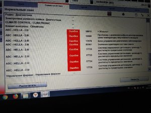

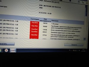

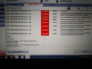

    Всем привет! Помогите пожалуйста с ошибками а4б5 1.8 адр, 95год.
      365,6 КБ
      31
      295,9 КБ
      24
      223,4 КБ
      25
      272,5 КБ
      26
  18. Дынчик
    Дынчик Живу я здесь
    9 июн 2013
    1.180
    Нижегородская обл.
    A6C7 allroad (CDUD)15 г.в.
    глянь датчик абс. если скрутка на проводах есть то 99,9% это она
