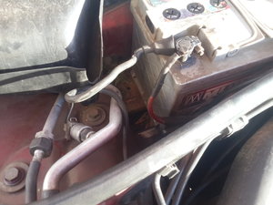

    Мужики привет! давно не писал.
    умер аккум. 3ий раз за месяц.
    1ый раз ваще нис того ни с сего при каждодневном использовании авто. просто не завелась и все.. трещала
    2ой раз когда с больничики вышел. 2е недели авто стояло на сигналке. не завлеаьс трещала
    зарядил на прошлой неделе. долил дистводы. ездил 3и раза за неделю, последний раз вчера.сегродня сунулся и все. трещит машина и все.на приборке на вольтметре менее 12в.
    аккуму 5 лет. мутлу сильвер 66а/ч. видать старичок решил уйти на покой. ни разу не подводил до этого времени. даже в -32.
    блин. напасть какая то за этот месяц.прям полоса ни то что черная,а...
    вопрос вот в чем. какой аккум нужен на наши авто. 125сил адр мотор.
    в книжке чет найти не нашел.
    интерент по марке авто выдает от 60 до 77.
    экзист выдает 44 а/ч 61 72 80 82.

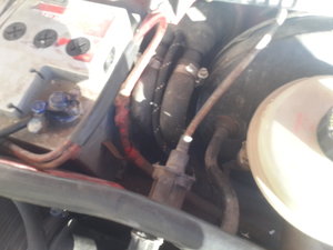

    J1L Battery 280 A (60 Ah) вуаля.
    КСТАТИ. полярность у нас прямая или обратная?? интерент выдает обратную(+ справа)
    но у меня + слева, ибо кабель от гены-стартера заходит слева,а кабель салонный идет под вакуумником..(правда скрутка на нем здоровая)

    эм....если вам верить что полярность обратная, то поулчается что у меня заколхожен кабель идущий от стартера на акб, т.к. его хватает с небольшим запасом как раз до плюсовой клеммы(если + слева,как у меня стоит щас)

    Ты же сам говоришь, что у тебя там скрутки какие-то. У меня на обеих машинах + возле трубок печки, - около фильтра салона.

    да мало ли.там скрутка на кабеле от + в салон.а кабель от+ к стартеру родной с виду.уложен как надо. на хомутиках и зажимах. знач надо разбиратьсся)

    Не знвю почему у меня сделано таким образом все.

    просто все переделали, чтобы от жигулей акб ставить можно было, он дешевше

    Да щас одинаково стоит что прямая что обратная полярность.есть акб вообще и с той и с той полярностью

    Щас новый аккум ставлю ивижу что у меня кабеля от стартера хватает и для "правильного" аккума( с обратной полярностью).просто нарастили предыдущие хозяева кабель идущий от + в салон)
