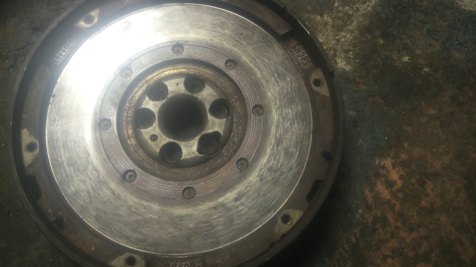

    2. Какой это маховик ? одно или двух массовый и стОит ли ставить дэмпферный диск сцепления , в приоритете моторесурс .Стоял бездэмпферный[​IMG]

    1. Что бы точно сказать пользовали такую помпу или нет, надо знать хотя бы производителя... Качественные помпы с пластиковой крыльчаткой неплохо ходят, а плохого качества и с металлической летят... Более конкретного ответа, без знания производителя дать очень сложно!
    2. Маховик двухмассовый! Как проверить скидывал пару страниц назад. Демпферный диск можно ставить с заменой маховика на одномассовый
    3. Кольца не стукнутся конечно, но толка от их замены почти не будет... "Радости" хватит тысяч на 10
