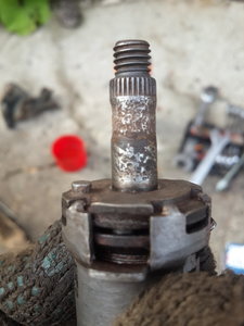

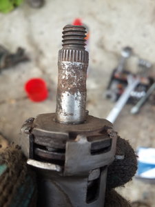

    Этот шток ржавый меняется, был в продаже фирмы френкит...

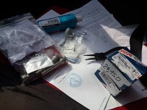

    смазал шток медной смазкой-аэрозолем(ликвимолли). смазал поршень и резинки АТЕшной волшебной смазкой для поршней. и еще,может зря, намазал этой смазки на резьбу поршня.
    кароче кайф. ручник работает на 5+ затягивается,отпускается на ура. немного порвал юбку манжеты ручника(снаружи резинка котрая одевается на вал ручника)но думаю что ничего стращного.
    прокачал суппорт. тормоза мягкие мягкие. думал что завоздушены. на горку встал, и при легком касании на тормоз чувствуется отдача, хотя педаль мягкая.(может изза смазки на резьбе поршня)
    я аж сразу заказал такой же ремкомплект бош, завтра буду левую сторону ремонтировать, чисто изза тог очто опнравилось, сразу делать обе строны, и третье- ручник на левой стороне ВООБЩЕ не двигается. сдается мне что тросик оборвал,но..будет видно.
    переберу, хуже не будет.

    #5784 Дынчик, 21 авг 2018
    Перебрал левый задний суппот.
    Ручник на 5+.
    Прокачал тормоза. ЗП ЗЛ ПП ПЛ.
    Странные звуки типа "пшик" были.в районе вакуумного усиоителя
    Уровень жижи не меняется.
    Меня смущает ооочень смущает мягкая педаль тормоза. Значительно мягче стала чем была.
    Смазкой АТЕ смазывал резинки все и резьбу поршня.
    Подозрииельно мягкая

    Для подшипников ступиц использовал CASTROL LMX 125270,не знаю,даже как себя поведёт...
    Номер штока ручника-Frenkit 86249,но я такой нигде не нашёл,ещё есть заменитель фирмы MSG-номер SRD0010-MSG,только вот описания на эту деталь тоже нет...

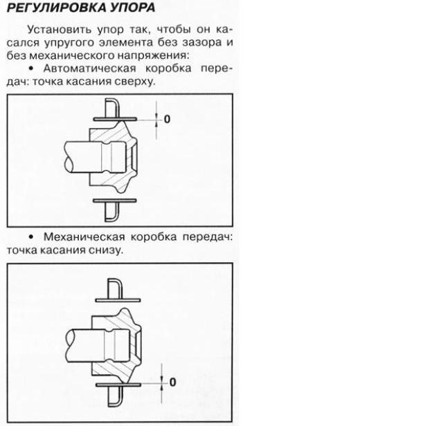

    Чуть-чуть это сколько? Я как-то задавал тут этот вопрос. У меня см на 15 ходит, тоже всё меняное. Я так понял, надо передний упор регулировать.

    Левая и правая разве не только колпаком и номерами отличаются?
    У меня обе сломанные. Не вытекли, а просто поломались. Их варили уже, но после снятия/установки акпп я их добил. Новые оригинал дорого брать, а говорят кроме оригинала больше никуда жижу не вдувают, гольная резина.
    Про упор ты верно говоришь. Надо регулировать, меня Witalik87 научил, скидывал вырезку с мануала. Не сложно.

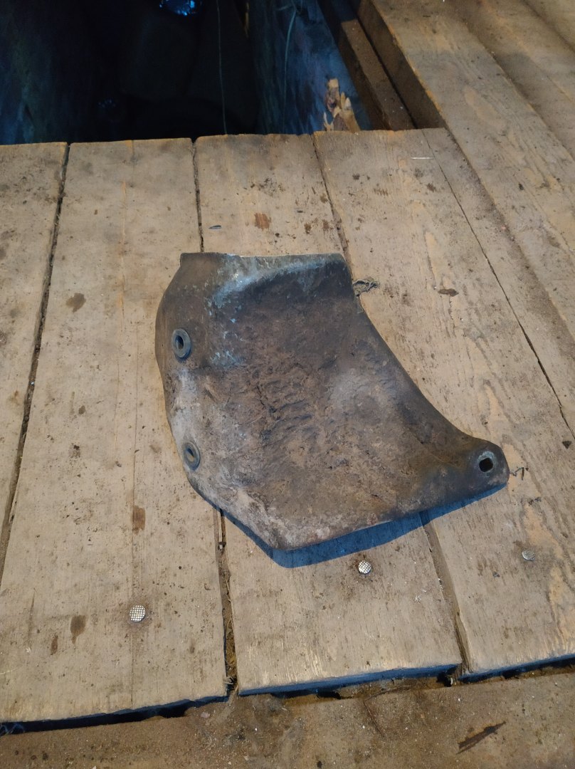

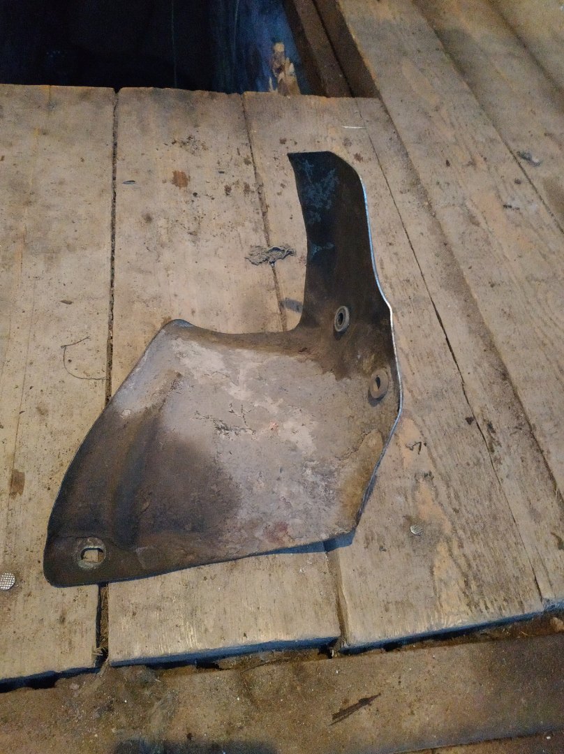

    Еще, у кого акпп, подскажите, куда я забыл поставить вот этот щиток

    Спасибо. Где-то я уже это видел и пытался отрегулировать, но не хватает хода пластины, по феншую сделать не смог. Оставил как есть.

    у меня мне кажется из за подушек двиг чуть просел и тоже ход большой был. до упора чуть додвинулось и встало. но щас нет такой дерготни.

    я изза переднего упора лишился обводного ремня.
    упор открутился,точнее не упор а то место куда он вставляется и болтался. я так оставил ремень один, потом купил новый.так же его порвало, и только потом я увидел причину, что посадочное место поры открутилось иповернулось на градусов 20-30 и цепляла ремень.
    помню что поддамакрачивал двигатель немного, что бы упор упирался в вверх(как на картинке)
