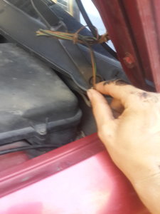

    Может кто нибудь сказать что это такое?постоянно идет 12в с велюченым зажиганием.
    Это или подсветка под капотом
    Или же обогрев форсунок лобовика
  2. k-serg
    k-serg Завсегдатай
    22 май 2014
    938
    Тверская обл.
    A4 B5 1.8ADR Ava97
    На моей такого нет ,но если постоянно 12в- то скорее всего подсветка.Коричневый-точно - минус.

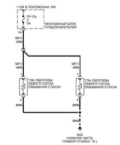

    Вернусь к стоанным проводам под капотомв районе водительской петли капота.(пару постов выше фотка)
    Цвет коричневый и черно/зеленый.
    При включенгм зажигании 11.74в.
    Скдя по схеме подается 12в постоянно а работают они только когда через САМИ сопла идет вода.она замыкает цепь и идет нагрев
    На схемах 96г обогрев форуснок коричневый и черно/синий(так же как и на моих форсунках)
    На моделях 2000г коричневый и серо/зеленый.
    Надоели эти провода.

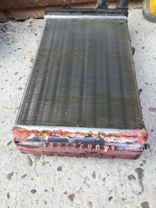

    Вот и вся проблема ручника
    Уксус в посощь)))
