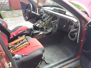

  16. Дынчик
    Дынчик Живу я здесь
    9 июн 2013
    1.180
    Нижегородская обл.
    A6C7 allroad (CDUD)15 г.в.
    Процесс в самом разгаре.
    По идее ничего геморройного.
    Зардно попробую проклеить торпеду.надо ток клей взять специальный для обшиаок и карт дверей

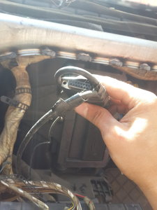

  17. Дынчик
    Дынчик Живу я здесь
    9 июн 2013
    1.180
    Нижегородская обл.
    Эммм......
    Енто что такое??
    Тонкий провод идет под руль там скручен и обкусан. Толстый идет под водительскую дверь и видимо куда то назад
