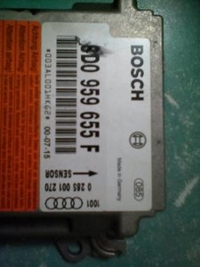

    Здравствуйте форумчане!
    Подскажите пожалуйста, блок управления Airbag выдает ошибку! Crash data отсутствует, машина не битая, прошивка и прогрев блока не дали результатов, диагноз - замена блока!!!
    Не могу найти на разборках мой блок, а именно не совпадает последняя буква (у меня F а на рынке в основном J)
    Так как машину взял супруге детей возить - очень хочется решить данную проблему!
    Собственно вопрос: можно ли взять рабочий блок с другой буквой и, например, прошить под свой??? Или подскажите другие варианты пожалуйста!!!
    Фото блока прилагаю

    Выдаёт ошибку-90% битый блок,краш-дату на таких машинах прочитать нельзя(даже VASом у офф дилеров) ,прогрев блока- ничего не даст,вопрос что ВЫ прошивали? и как?,номер блока зависит от кол-ва подушек в оригинале(2-4 и наличие пиропатронов в ремнях).Совет- пробей комплектацию машины по ВИНу и увидишь ,что должно стоять.
    Немцы НЕ БИТЫЕ А4В5 НЕ ПРОДАЮТ(даже Украинцам)!И не плохо-бы профиль заполнить,советов будет больше...

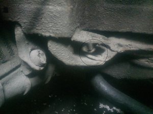

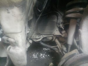

    Ребят подскажите , сходятся 3 пластины с круглыми отверстиями , как гляну на это место , хочется вкрутить туда болт , а нужен ли он там ?
    На втором фото дефект , как будто там болт торчит .

    Для центровки подрамника они. Болта быть не должно, но они должны сходиться (хотя при возрасте наших старушек, сильно в этом сомневаюсь)
    По второму фото не понятно (

    Спасибки , сходятся они , потому и сомнения были ( просто просится туда болт:laugh: ) .
