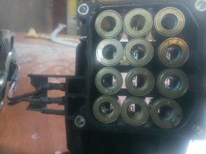

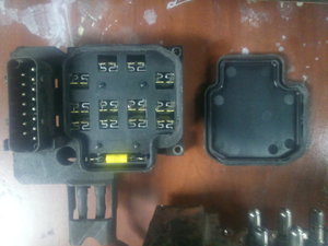

    Может кому пригодится .
    Снял АВС , хотя и не хотелось , у всех как у людей , у меня через другое место , прочитал кучу инфы , у всех на блоке в коробке электроника с микро тонкими проводами , которые отгнивают , а у меня вот что . IMG_20180402_150212[1].jpg
    А сами мозги под задним сиденьем . В сервисе ( как писАл выше ) приговор - либо электроника , либо гидроблок , но блок АВС по любому под замену .

    Мда. У тебя абс 5.0., значит мозги отдельно.
    В своё время мозги брал за тыщу на том же сайте, что выше скинул. Сумма не великая, а учитывая что сам можешь к ним подъехать, можно договориться о проверке на авто.

    Охрененный вариант. Я чуть было уже не заказал блок. Респект:thumbup:
