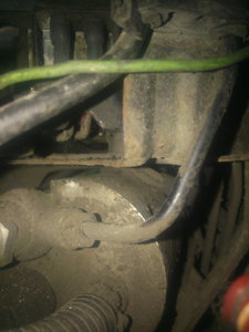

    Ребят , может кто снимал злектронный блок с блока АВС , вопрос - как отсоединить 2 провода внизу блока АВС.PNG
    просто сдёрнуть не получается , не понятно , припаяны или это разъёмы в термоусадке , не хочу экспериментировать , дабы избежать новых проблем .

    что то не пойму в чем проблема откручивай четыре болта который держат электронную часть и снимай все и гидроблока
  13. СЭР
    СЭР Старожил
    9 дек 2008
    6.553
    A4B5/МКПП/AWT/2000
    Не поймёшь потому что сам не снимал , или если снимал то отличный от моего .
    На фото концы проводов ( диаметр 3-4 мм ) смотрят влево , в реале вниз , они проходят под блоком АВС и заходят в цилиндр ( наверное в моторчик ) , классических разъёмов нет .
