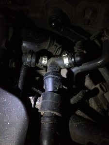

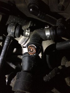

    а может это Эжекционный насос? очень похож, нет?
    17Артём1997 нравится это.

    Б*я, точно! Спасибо большое! Теперь хотя бы знаю что менять! :) Очень благодарен)

    Эжекционный насос.стлит 400р. ГЛАВНОЕ эту орагжевую спиральку не выкидывай.на аналогах ее нет.

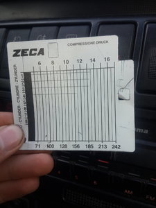

    Вести с фронта.
    Отдал машину в сервис.текло масло и была эмульсия в нем.за 2а месяца ушло полуровня масла.
    Сменили прокладку клапанной крышки и сальники распредвалов.
    Компрессия в 1 2 3 цилиндрах по 14.в 4ом намного меньше.
    Делают раскоксовку.
    Надо будет еще чистку вкг сделать после раскоксовки.

    Забрал машину.замена прокладки клапанной крышки.раскоксовка.
    Вот что было до раскоксовки.через 1к км на замер компрессии

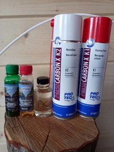

    Гзокс проигрывает Карбону по всем характеристикам в том числе и самой эффективности и нужно понимать что вы заливаете в мотор кислоту в том или ином виде и на никасиле и алюсиловых блоках у Вас будут проблемы. Если думаете что на чугунной блоке не будет проблем то так же ошибаетесь, на старых моторах где есть мелкие трещины в металле, кислота будет там оставаться, хотите этого или нет, это то чего Андрей не знает к сожалению, несмотря на все его великолепные тесты, а мы с Андреем прекрасно знакомы... ..
    Если посмотреть на фото выше и обратить внимание, то у Карбона два балона а у Гзокса один! Сами думаю догадаетесь зачем нужен второй баллон или все же нужно разъяснить?
    Что касается раскоксовки в масло, то это единственный на сегодняшний день препарат для раскоксовки снизу дренажа и колец, все что есть остальное это масляные промывки короткого действия, а это как говорят в Одессе две разные разницы, тем более раскоксовка работает до 1000 км в масле с полным ходом поршней, от сюда и эффективность. Так же она подходит для любых блоков и алюсиловых в том числе, а это говорит о безопасности и что там нет кислот....
