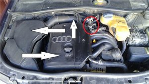

    Всем привет) Скажите пожалуйста, где я могу найти такой тройник (там внутри клапана)
    Выделено красным. Дело в том, что этот тройник должен быть герметичен (должен твёрдо держаться) а там прошлый владелец видимо обломал крепёж теперь его очень легко вынуть, хочу поменять корпус, на экзисте не могу его найти

  17. k-serg

  18. 17Артём1997

    Не, тут вот такая тема (это уже я на своей сфоткал) Просто хер пойму что это, это случайно с тормозной системой никак не связано?

  19. k-serg

    #5379 k-serg, 1 мар 2018
    Нет, с тормозной сис-мой НЕ СВЯЗАНО,но если будут проблемы- в личку...

  20. Savoyen
    Savoyen Живу я здесь
    10 фев 2012
    1.092
    А4/В5 ADP 1997г.
    А на самой детали разве нет никаких обозначений: артикул, производитель и т.п.? Можно посмотреть сопряжённые детали и по ним выйти на нужную по схеме в каталоге.
