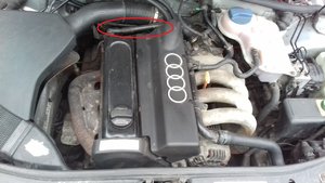

    Доброго времени суток! Подскажите пожалуйста, что за патрубок изображенный на фото, как он называется? Ауди А4Б5 1996 г.в.,1.6. Спасибо.
  4. Notorious
    Notorious Новичок
    8 фев 2018
    12
    Омская обл.
    ВГК, я менял такой 3400 на экзисте.

  6. Notorious
    Notorious Новичок
    8 фев 2018
    12
    Омская обл.
    Попробую найти в архиве заказов Номер детали, чтоб быть точным.

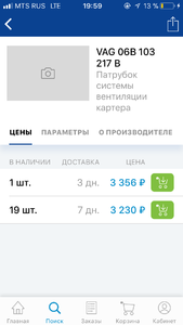

  8. Notorious
    Notorious Новичок
    8 фев 2018
    12
    Омская обл.
    если не ошибаюсь, то это вот он, на сайте через пк, можно будет посмотреть его чертёж и к каким Авто он подходит по двигателю.

  10. Vimperg
    Vimperg Новичок
    8 фев 2018
    6
    Молдавия
    Да-это она. Огромное спасибо за помощь!!
