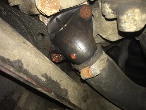

    Как ударили морозы,то по утрам стал наблюдать пятна антифриза на снегу,на горячую ничего не обнаружил,с утра снял защиту и вот...
    Не могу понять,это с прокладки корпуса термоса или со стыка помпы и двс? Сзади защита тоже мокрая,но сверху визуально все сухое и тройник тоже,видимо стекает с передка
