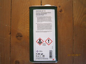

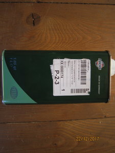

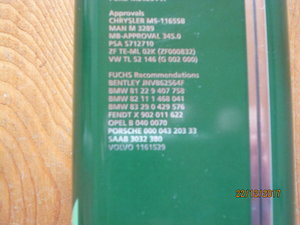

    Ребята- помогите советом,заказал для ГУР масло [​IMG] ,пришло вот это IMG_0509.JPG IMG_0510.JPG IMG_0511.JPG ,что это?Дизайн банки изменился или это подделка?Допуск G002 000 есть,никто такое не заливал?
    Кое-что нагуглил-это масло сделано(или разлито) в Калуге на заводе FUCHS,но в каталоге компании его нет,да и стоимость как у оригинала,рискнуть залить?

    Вот хер знает, бро, я пентосин 11ф искал тоже в интернетах..а оказалось все проше.
    Есть в любом тазомагазине,потому что его льют на заводе в новые жигули.обзванивай тазомагазины.должно быть

    Точно такое у меня залито хорошее масло в ГУР, покупал две банки одной промывал
