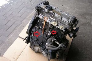

    Кто может подсказать что это за деталь? и что за патрубок отмечен стрелкой?

    это идет на вентиляцию картерных газов

    Патрубок для вентиляции картерных газов,а где другая стрелка это тоже для картерных газов?

    Это одно и тоже.Большая стрелка -начало,малая-конец.

    Спасибо.

    Скажите пожалуйста у меня подтекает когда мотор холодный не знаю что масло новерно ,(отмечено стрелкой) что можно сделать там стоит какая 3280575_3510082838.jpg резинка или сеточка и можно это исправить.

    Кольцо резиновое заменить,или старое герметиком помазать. Там выше втыкается в маслоотделитель тонкостенный пластмассовый патрубок,который у всех трескается,возможно течёт оттуда. Одно но-чтобы туда долезть надо снять коллектор.

    Спасибо,под коллектор прокладка нужна? или там ее нет

    Для АДР ,думаю, нужна.Хотя есть классная штука-герметик,который решает все прблемы. У меня АРГ был,там прокладок не надо,коллектор пластиковый на резиновых патрубках.

    А скажите что надо заказывать резинку под сапун?пластмассовый патрубок,который у всех трескается,как это все говорить при заказе в автозапчастях? ЧТО МНЕ НАДО

    058 103 213 Трубка для удаления воздуха
    N90 467 301 Уплотнительное кольцо
    34,2X3 2шт.
    048 103 771 Прокладка под сапун
    Номера скажите в запчастях, выбирайте заменители или оригинал сами...
