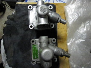

    Нижний- родной ZF,а вот верхний..?,кроме этого треугольного значка на торце больше никакой маркировки нет,внутренности одинаковые,кроме входного штуцера(на ZF-стальной,на другом алюминиевый),но ZF ещё и тяжелее существенно.Спрашиваю с целью- стоит ли реанимировать сие чудо?Выработки внутри почти нет,но воет.
