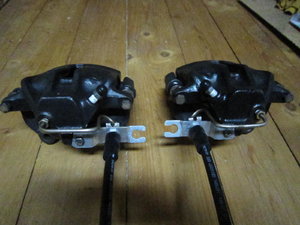

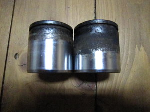

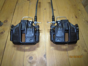

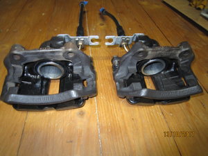

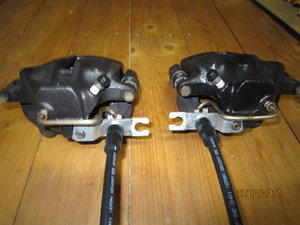

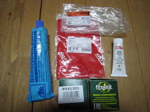

    Вот ещё- перебрал передние суппорта,неделю идёт дождь,не могу поставить
    IMG_0489.JPG IMG_0490.JPG IMG_0491.JPG IMG_0492.JPG IMG_0493.JPG IMG_0494.JPG
    для сравнения- старые поршни,ремкомплекты и смазки для сборки и направляек,на очереди задние...

    Смотрю трубки суппортов новые поставил. Номерок их не подскажешь?
  9. k-serg
    k-serg Завсегдатай
    22 май 2014
    938
    Тверская обл.
    A4 B5 1.8ADR Ava97
    #5049 k-serg, 14 окт 2017
    Нет не новые- старые просто почистил,думал тоже,что не отверну(2 дня отливал ВД и сломал 2 тормозных ключа на 11,но штуцера остались целые),искал новые сразу- не нашёл,но попалось вот это https://www.drive2.ru/l/3164419/ ,там есть ссылка на каталог WP( польша),а так у нас в атомагазе вальцуют любую длину и даже штуцера под трубки есть М10х1.Если правильно померил- длина этих трубок 210мм.Вот номер трубок на суппорта по этому каталогу WP-006 105 105 0250,последние (после 0) цифры- длина трубки в мм,т.е. получается 250мм(по экзисту вводил WP-006, бьётся-338р), значит не так померил или у поляков они длиннее,что не страшно.
