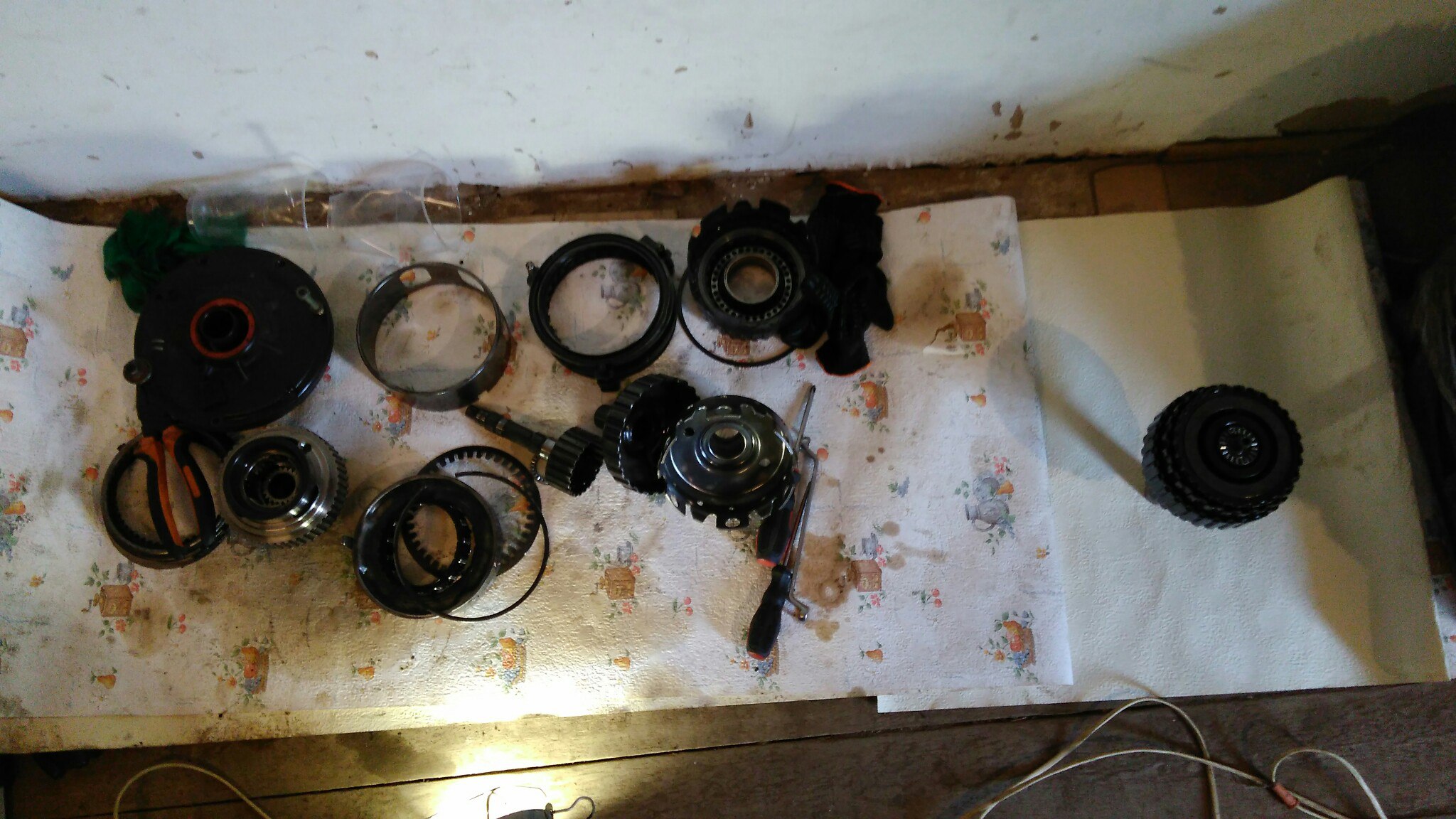

    Всем привет господа! Проблемы с ГУРом были у многих,как я помню,ставил-ли кто шланг высокого давления с ГУРа к рейке JP Group?Подозрительно низкая цена-1700р,есть-ли в нём дроссельные вставки?Потёк очередной(второй) шланг с разбора за 2000р,поработав всего 2 года- расслоение резины(т.е. потеет-0.5л в месяц),а ремонта гидрошлангов поблизости нет...

    :facepalm:нафига ты её разобрал то?
