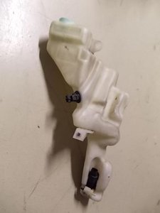

    Вот по центру фото он. А ниже - корректор фар.

    A4/B5 99г 2,4 ARJ avant quattro МКПП
    Чёрная хрень с белым цилиндром внизу - это и есть моторчик (может выглядеть по разному).

    A4b5 1.8 ADR 95г
    У меня там еще маленькая перегородочка стоит(жутко ограничивает доступ к мотору).Кто то колхозил под провода,наверное...А как сам мотор снимается?Он откручивается или как??

    Peugeot 308 EP6
    Просто вытягивается
    Просто вытаскивается из бачка.

    A4b5 1.8 ADR 95г
    Снял фишку,прозвонил,"+" и "-" подходят."+" появляется при нажатии переключателя,а "-" постоянный!Третий контакт пустой,при его прозвонке начинают работать стеклоочистители...Получается,что мотор сдох!:cry:

    A4b5 1.8 ADR 95г
    спасибо ребят.пошел я тащить его на свет!

    A4b5 1.8 ADR 95г
    :nod::)Работаю машинистом на электропоездах!!Привычка,блин!!:D
    :lol:
    Что то не хочет выходить..Боюсь сломать чего-нибудь..Мож подковырнуть его снизу отверткой?

    A4b5 1.8 ADR 95г
    Ну по логике,он как то должен фиксироваться на своем месте.Иначе от тряски его выбросит!А вот как он фиксируется.....??Тупо наугад тянуть не охота,а инфы как всегда в нете(на наши ласточки) нет!!!

    Peugeot 308 EP6
    Резинка уплотнительная фиксирует его.
    Когда я менял, у меня уже новый на руках был. По нему я уже и смотрел, как он там держится.
    Ну попробуй его немного покачать тюда-сюда, покрутить....
