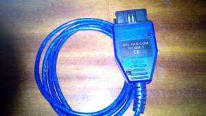

    Какой купить не подскажу , т.к пользовался всего одним и сравнить не с чем , имею "ВАСЯ диагност версия: диагност 1.1" , покупал за 600 руб с диском , мне пока хватает . Прочитать и сбросить ошибки более чем достаточно , вчера им с помощью товарища ( сделал открытие ) прокачали АВС и тормоза на W микроавтобусе , оказывается и у меня это можно сделать . Опять же всё зависит для каких целей он нужен и дальнейших планов .

    Для настройки двигателя устранения ошибок и т д, так как перебрал его только, а какой купили провод?

    A4B5/МКПП/AWT/2000
    Не понял вопроса , что значит какой ? Я сам не очень в этом разбираюсь , шина OBD , цвет синий , версия см выше . по нему настроить наверно врят ли получится , но прочитать и стереть ошибки можно . По моему это самый простой и соответственно дешёвый . А вообще если собираешься далее общаться на АК - не мешало бы заполнить профиль , дабы избежать лишних вопросов .

    Да провод как на фото выше .
    Дурота! kkl- адаптер с китая стоит 200р,но вся проблема с прогами и с драйвером кабеля,у меня например читает всё!,кроме двигателя,обманул китаёзу-(шнур подключён) включил прогу-завёл-заглушил-завёл-заглушил- завёл когда перескочит на обд--02 читает всё!Дело в прошивке шнура (китайцы на диске кидают нерабочую прогу),лучше брать у ребят с форума http://www.audi-club.ru/index.php?t...i-i-adaptacii-poleznye-ssylki-chast-2.438544/ ощутимо дороже -б**** ,но как ,обещают помощь и с прошивкой и с обновами , решать ВАМ,,,
