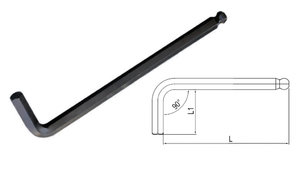

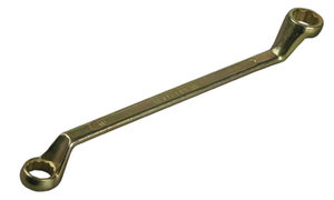

  7. gres
    gres Завсегдатай
    3 авг 2010
    515
    VW Jetta 2014
    Эта головка для стоек типа "Мак-Ферсон", где шток аммор-ра вращается в опоре и крепится "хитрой" гайкой...(А80 В3, Пассат В3).
    На А4 В5- простая гайка на штоке, но расположена она в углублении верхней чашки. И чтобы ее открутить и разобрать стойку нужен обычный изогнутый накидной ключ и шестигранник, чтобы удерживать шток.

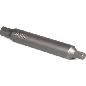

    А что-то из изображённого ниже или аналогичного не подойдёт?

    Если шестигранник входит в головку и крутиться , то подойдёт , только не понятно , если сей инструмент есть в наличии это одно , а если нуно приобретать , то не вижу смысла .

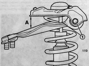

    Здрасти. Подскажите пожалуйста, собираюсь менять передние рычаги, пружины и стойки. Прочитал в ветке чтотнужно затягивать рычаги с учетом просадки новых пружин. Как это учесть???
  14. vitsan
    vitsan Живу я здесь
    28 авг 2011
    1.995
    Омская обл.
    А4/B7 3.0 TDI
    Ни как есть определенный угол под которым нужно закручивать рычаги
    Расстояние "А" должно равняться 55мм. По расстоянию лучше еще уточни
  15. gres
    gres Завсегдатай
    3 авг 2010
    515
    VW Jetta 2014
    Нет, не подойдет.
    Нужно два обычных ключа ( см. фото) . Размеры, только, не помню к сож. накидной.jpg шестигранник.jpg
