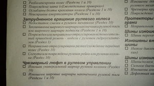

    Если проблема ещё не решена.
  4. MaksDer
    MaksDer Новичок
    2 ноя 2015
    11
    Спасибо! А можно узнать что это за книга или журнал?)

    Это руководство по ремонту и эксплуатации. Автора и издательство укажу вечером, т.к. книга в гараже, а со смартфона не могу войти сюда.
