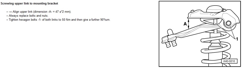

    A4 B5 1.8ADR Ava97
    Евгений, привет!А что мешает затянуть сайленты под нагрузкой("на колёсах"),при твоём варианте не учитывается просадка пружин(при условии,что они не новые) и вес двигателя.
