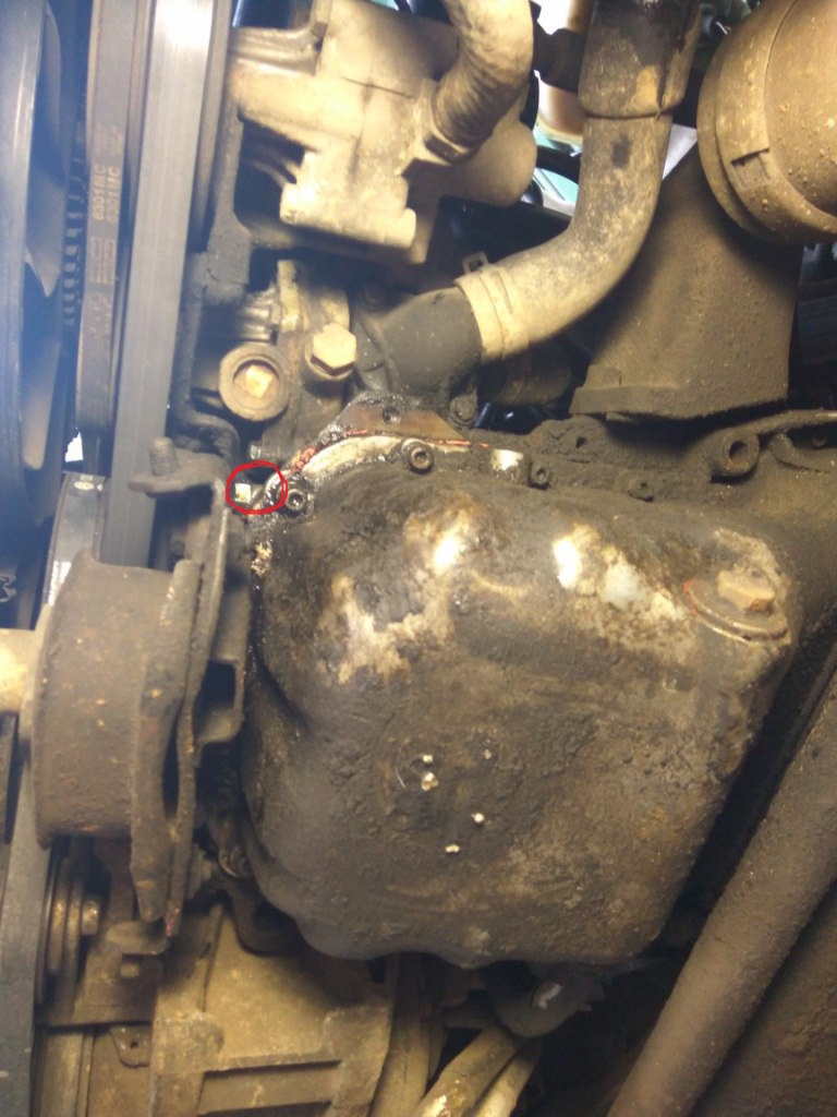

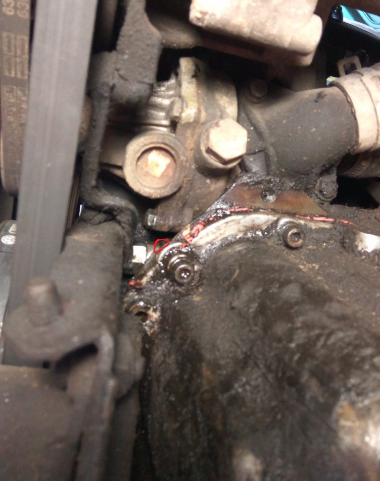

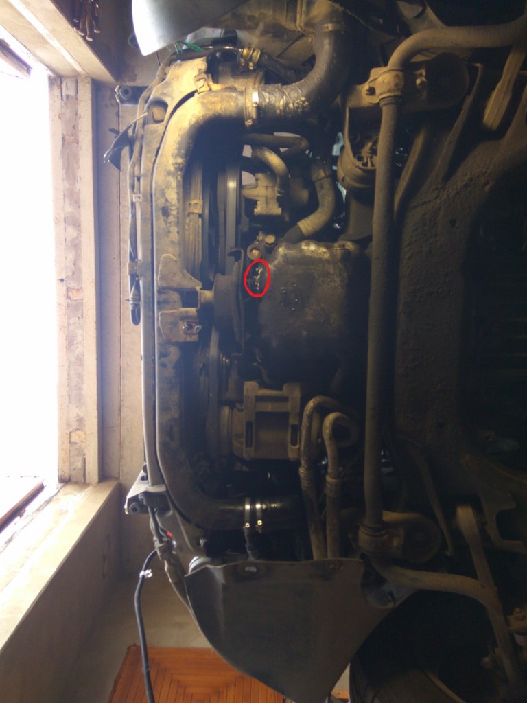

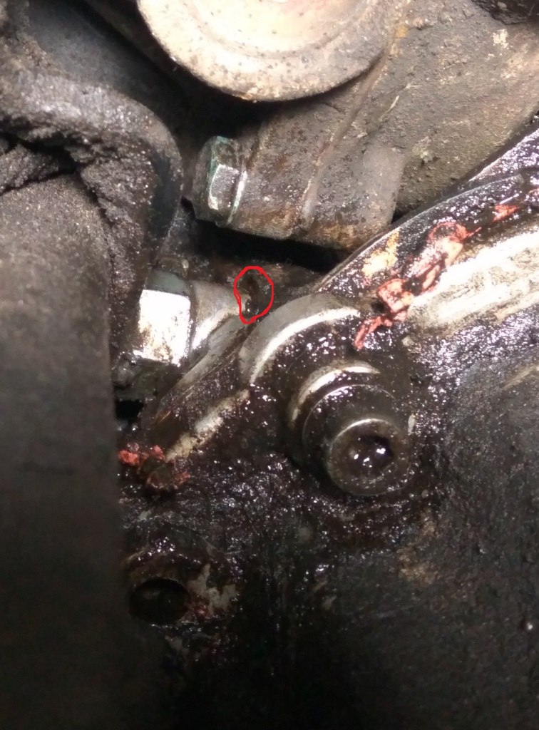

    Бл##. Сра#ый красный герметик. У меня такой же и тоже весь поддон в масле. Никак руки не дойдут переклеить по-нормальному.
    Ничего там рядом нет. Там колено и сальник колена передний. А давят походу картерные газы. Могу ошибаться.
    У тебя ж снята морда - отведи радиаторы, глянь под ремнями что.

    там находится прокладка крышки сальника, но странно что оттуда возжух идет, по идее масло должно х№ячить)

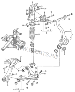

    ребята вопрос на засыпку, на кватре задние *развальные* болты (которые около колеса), как должны стоять, с обоих сторон гайкой к заднему бамперу, или слева гайкой к переднему бампера, а у правого колеса гайкой к заднему бамперу?
    ПОЖАЛУЙСТА ПОСМОТРИТЕ НА СВОИХ!!!

    Мне уже пришла прокладка и герметик, в скором переделывать буду) Морда не снята, только бампер с губой и защитой

    Ну масла там чуток просачивается (совсем чуток), а при опрессовке, сифонит воздух

    Не знаю про этот двиг,но по моему- у тебя дыра в картер,образованная ударом в поддон и теперь через резьбу шпильки(на рис красным) поддона связь с ВКГ, а про клапана ВКГ- здесь http://www.audi-club.ru/index.php?t...nnogo-nasosa-i-klapana-vozduxovoda-dz.184146/ иначе-б не дуло в картер.

    можно подробнее по поводу этого? как это могло произойти :с

    Ты про что вообще? ты знаешь как расшифровывается ВКГ если нет то вот "вентиляция кратерных газов" так вот подумай почему она так называется газы в поддоне есть и при опрессовке возможно бурление в картере, а фонить от ту до не должно нужно снимай картер и ставь нормально, а то там не понятные сопли весят при снятие все станет ясно

    ни у кого кватры чтоли нету или сложно под машину заглянуть? :hot::hot::hot:

    А каталог не судьба открыть:hot::hot::hot::moderator::moderator::moderator:

    мне живые примеры нужны, каталог я уже видел

    Тогда я тебя не пойму раз ты их уже видел, там же нарисовано что гайка болта находится в стороне заднего бампера если сделаешь немного над собой усилий то найдешь даже фото в инете, лично я нашел за 1 минуту. Но видать тебе это не нужно либо ты привык чтоб тебе все приносили "на блюдечке, с голубой каемочкой"

    Успокоил :D но из под прокладки поддона ничего не сечет (но поменять конечно поменяю прокладку), только из места, которое помечено маркером

    Посмотрел ещё раз про ВКГ-при исправных клапанах дуть в поддон не должно!Картерные газы высасываются за счёт разрежения во впуске и если клапана исправны откуда возмётся давление в картере?
