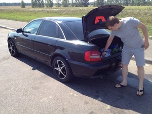

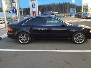

  16. Mock
    Mock Модератор
    29 авг 2009
    11.192
    V6.Turbo САМОКАТ
    1. сток ( http://www.audi-club.ru/index.php?gallery/photos/29123/ )
    2. На эйбахах ( http://www.audi-club.ru/index.php?g...s-turing-mashina-sela-i-stala-zhestche.35344/ )
    Где багажник открыт - это сток.
    На ББС уже эйбахи..

  17. Mock
    Mock Модератор
    29 авг 2009
    11.192
    V6.Turbo САМОКАТ
    Если нужно фотографии более детальные, то могу покопаться и найти..
