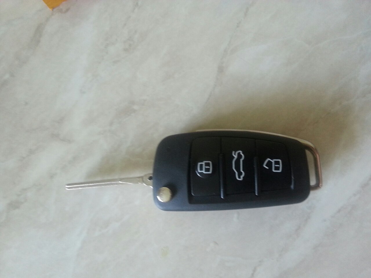

    Никак не заморочусь, тоже заготовка есть. Но на запасном брелке от сиги (Tomahawk TZ-9030) кнопок четыре))

    В общей сложности я его два года делал))) я пожертвовал кнопкой открывания багажника

    Лучше бы багажник оставил (на этот канал можно дополнительно что то повесить, либо сам багажник), а вот кнопка вкл/выкл звука нафиг не нужна. Хотя у тебя на мешалке наверное, если без ручника ставишь на охрану она всегда с сигналом встает.

    Как раз звук часто отключаю, частный дом. А кнопкой багажника в жизни не пользовался, но она нужна для привязки брелка, пришлось припаивать временно типа сервисной кнопки.
