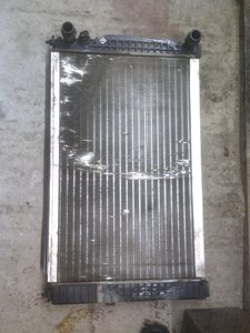

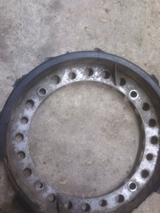

    Всем привет.. печаль - разлетелся вентилятор на вискомуфте - пробил радиатор.. полазил в инете человечек пишет на пассатах такое бывает из-за вискомуфты если учесть что техника по сути та же - виновник - вискомуфта ? Хочу поставить виско и радиатор AVA - как себя ведут - кто пользовал ???

    вот.. последствия .. IMG_20170112_214958.jpg IMG_20170112_211701.jpg на тахометре примерно 4к оборотов было - сбросил газ - под капотом хлопок...

    Ну скорее всего она у тебя заклинила в положении максимального обдува.
    AVA пишут, что Китай - не понятно на сколько хватит. Года 3 назад ставил Sachs, подороже - но как бы Германия. До этого стоял JP Group - проработал 40 тыс км, потом заклинил в положение максимального обдува, пока новую не поставил обороты выше 2,5 тыс не поднимал.

    по весне и меня такая участь постигла(( только с другими последствиями ( обломки карлсона попали под грм, перескок на 2 зуба- без последствий, кроме нервов). Радиатор ниссенс (2года ему) не пострадал. Тоже грешил на виску sfec, купленную за 200рэ на экзисте, но она вроде крутится и не заклинившая. Вобщем, у меня дизель и лето я проездил без вентилятора :cool: весной подумаю что брать

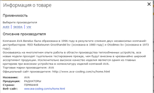

    Вовремя подсказал - надо кожух ГРМ скинуть - глянуть осколки там не болтаются ли...

    Экзист пишет что Китай. Может юр лицо в Германии, а производство в Китае.

    Щас многие компании собирают своё в китае - дешёвая рабочая сила и производство отсюда.. Но не надо путать с китайским брендом. Китайцы тоже кстати научились делать ))
