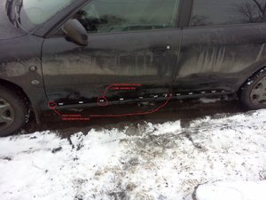

    Ну оч странно что это за покраскака если их не снимать.ладно не суть)))

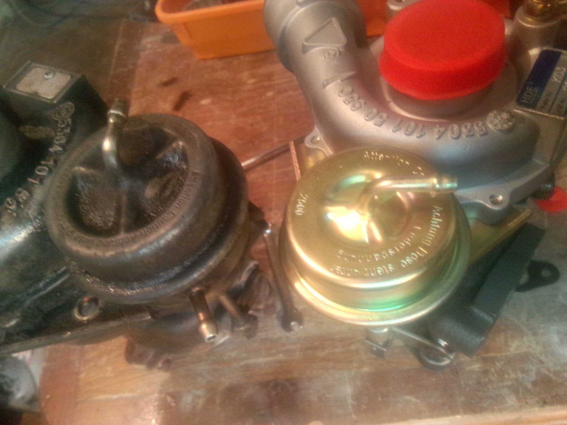

    Приветствую всех любителей марки, у меня следующий вопрос . Купил турбину hde сейчас пытаюсь ставить и возник вопрос на старой турбине на актуаторе 2 штуцера, один с электроклапана, а второй идёт под впускной коллектор, так вот для чего он нужен? Вся боль в том что на новой турбе штуцер на актуаторе один! Anb мотор. Второй шланг создаёт вакуум.

    Ааа... Тада нужно купить турбу что росло, а не то что нашел..

    Ну так замена прямая по ходу.
    А нахрена ту, что росло, актуатор шоль не переставляется?

    Судя по фото, тут уже актуатором не поможешь..))

    Актуатор бы переставить, только он с завода отрегулирован на открытие вестгейта - и удастся ли заводские настройки перенести.

    Я думал об этом да уж больно старый актуатор плюс настройка. Ребята я тут шерстил сеть вообщем два штуцера на актуаторе это для устранения турбоямы (что-то в этом роде) и второй шланг идёт из электроклапана что под впускным колл-ом. Я то что хочу, найти возможность соединения этого шланга, либо заглушить его к черту. A4 b5 Anb. 99г.2рестайл.

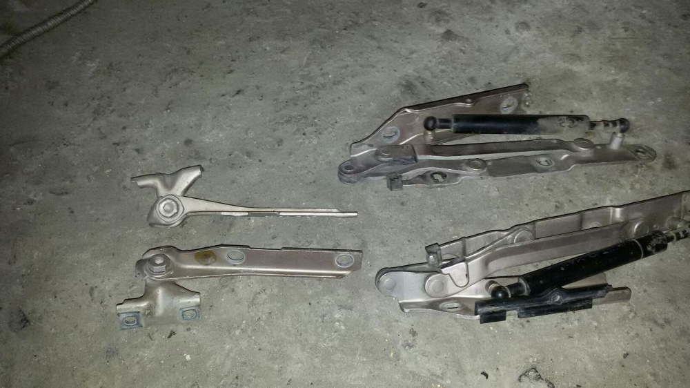

    Не прошло и месяца, как сменил газовый упор капота. Meyle поставил. Сегодня -39. Открыл капот, чтобы аккум поставить, и капот плавно свалился мне на бошку.
    В итоге и по башке капотом получил, и машина так и не завелась.
    Наверное придется теперь оригинал заказывать.

    Есть другая крайность: пойти в автомагазин и подобрать подходящий по длинне упор. Существует упор от пятой двери отечественного автомобиля чуть короче и с другими наконечниками. Наконечники переставляются за 5 минут.Капот не падает и при -60. Вот только в жару приходится закрывать двумя руками,так-как есть риск капот погнуть. Цена этому белорусскому изделию была 200р. два года назад.

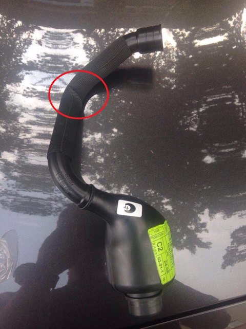

    всем добрый вечер, должен ли трещать блидер при работе, поставил новый орижинал и трещит, как то странно и как заглушу мотор секунду еще трещит, старый не трещал.
