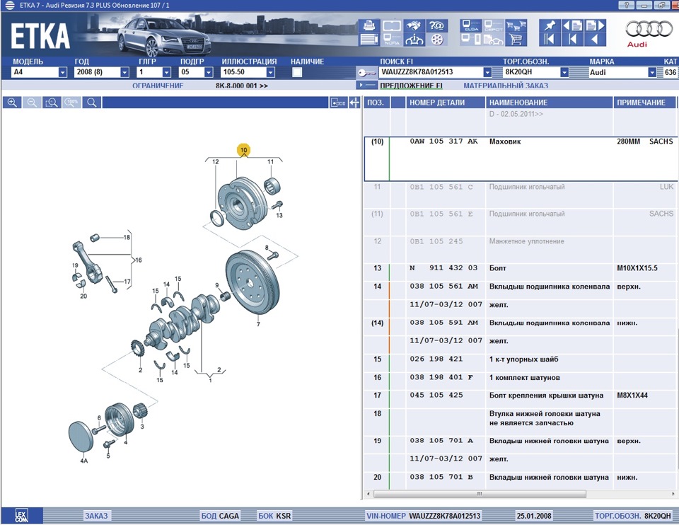

    привет всем!
    ребят нет сил уже стуговключением передач бороться, в ветке B8 все молчат и это понятно почти у 98% автоматы.
    купил машину а4 1,8 тфси 2010г 6мкпп проблема была тугое включение передач иногда даже не мог развернуться так как не первая не задняя не включалась и только с глушением мотора включались.
    заменил сцепу, маховик, проблема с невозможностью включения передач ушла но туговключение осталось, уже привык трогаться заранее втыкнув 3ю затем 1ю
    заменил масло 2раза толку ноль
    коробочник сказал что дело 100% не в коробке а что то с механизмом сцепления
    с каждым перевыжимом педали сцепы при втыкании 1ой как бу дто во что то втыкается а если же втыкнулось и не отпуская выжитое сцепу передачи все как по маслу
    может кто сталкивался помогите с решением проблемы

    Опорный подшипник первичного вала меняли? Он должен стоят в коленвале... Скорее всего проблема в нем, его клинит и при выжатом сцеплении первичный вал всё равно вращается На рисунке 9-я или 11-я позиция! Если маховик меняли, то 11 должна быть вместе с ним... А вот 9-ю позицию скорее всего не поменяли[​IMG]
    Картинка из инета для наглядности! У вас то же самое

    нет его не меняли.
    после установки всего комплекта маховика и сцепы я понял что проблема не ушла. далее наткнулся в интернете на рекомендацию к замене этого подшипника коленвала.
    связался с мастером который менял сцепу и спрашиваю почему не сказали что желательно заменить и этот подшипник?
    его ответ: подшипник был в идеале и вал не изношен я добавил смазки в подшипник и все. и уверяет что проблема не в этом подшипнике!
    подшипник я уже купил, жду подходящего момента к замене но честно говоря у меня 50/50 сомнения что дело в нем
