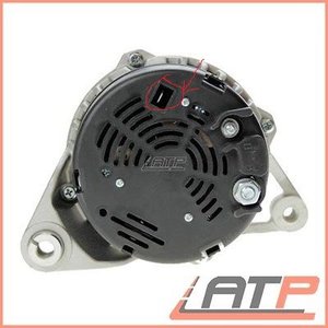

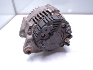

    Вопрос такой - можна ли поставить генератор 90А вместо 120A. Разница в том, что на моем нету разъема как на фото. Или VALEO 90?

  5. duha4691
    duha4691 Участник форума
    25 янв 2016
    393
    А4/В8 1.8TFSI 10г.
    если родной 120А, какая цель ставить меньшей мощности? а поставить можно.

    Разница в цене нового генератора. Цель - съеконимить 80Є! БУ не рассматривается. По креплению как? нада будет что-то переделывать по проводке?

    Машина с кондеем но мне бы с ним до апреля протянуть. Меня смущает разъем как на первом фото. У меня такого нету! Для чего оно? что-то с проводкой нада мутить?

    У меня он есть но он не нужен. Толстый поовод под гайку на 13 тонки под 8ку. Как на 2ом фото.

    по фото не видно, какие выводы там есть. вам нужна клемма плюс большая, и вторая для возбуждения и контроля генератора. третий разъем скорее всего вывод средней точки обмотки статора - это вам просто не нужно. важнее то что крепления на гене другие.
