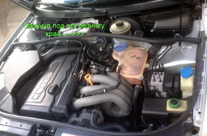

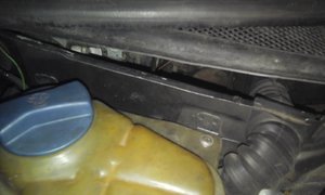

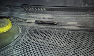

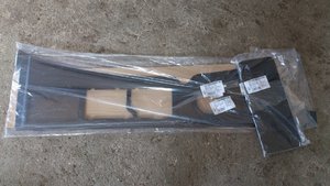

    Вопрос к тем кто на рестайлах ездит - приобрёл себе кожух который отсек с АКБ закрывает - возник вопрос по установке - как он крепиться ??? Я его просто под резинку перегородки моторного отсека засунул - больше вариантов не нашёл.. ? Или там ещё водосточные желобки другие нужны ? c48962cs-960.jpg ltBROGQxRQ4.jpg
    номерки если кому надо
    кожух - 8D1 819 447 A

    Со стороны стекла в жабо есть паз , в него вставляется , а со стороны моторного отсека -кладётся на полку и под резинку . Посмотрел внимательнее , у тебя этой полки нет . У тебя перегородка заканчивается и смотрит вверх , а у меня в сторону капота .

    Правильно. На полку и под резинку

    Значит видимо жабо рестайловское тоже надо... У меня родные потрескались все - так или иначе менять паять уже не помогает )
