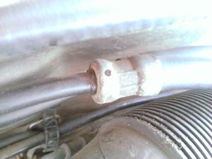

    Если бы были хомуты с первого фото [​IMG]
    то эту шляпу можно снять и поставить без проблем.
    А у меня вот такие как на втором фото. Эти только или спец ключом или ехать в контору корорая занимается ремонтом гидравлики. при этом по Екзисту это не цельная конструкция (трубка и шланг) а отдельные части!

    То что идет с завода - это одноразовое соединение!!!! В конторе по ремонту гидравлики тебе его опресуют по новой без проблем, но попросят принести трубку со шлангом отдельно от машины. Нужен этот геморрой по снятию трубки???
    А хомуты мне прислали оригинальные вот такие: http://www.autom.com.ua/admin/imagecache/_admin_bindata__0007572_foto.jpg
    Вот их обычными пассатижами - клещами очень тяжко поставить
