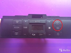

    Вопрос по климе на А4В5. Какое соотношение потоков должно быть когда включаешь одновременно на стекло и центр(на водителя)? 50/50?
