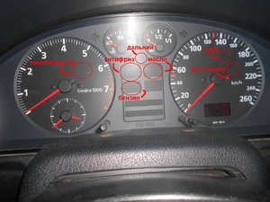

    Ребят, второй день моргает лампочка антифриза на приборной панели.
    Сталкивался ли кто с этой проблемой?

    Так долей его до уровня! Делов то.

    Дело в том, что до уровня долит.

    Датчик может тупит? Отсоедини разьем от бачка, чтоб проверить

    99% датчик в бачке тупит когда то такая же проблема была на б5 и происходило это только зимой после прогрева да 90 градусов антифриза все проходило

    Отсоединял, замыкал провода.
    Видимо это сам бачек.

    датчик в бачок впаян его меняют только совместно с бачком

    Датчик то снимается, но чаще всего дело не в нём, и отдельно он не продаётся. А вот намагниченный поплавок из бачка не достать))) поплавок частенько заедать начинает.
