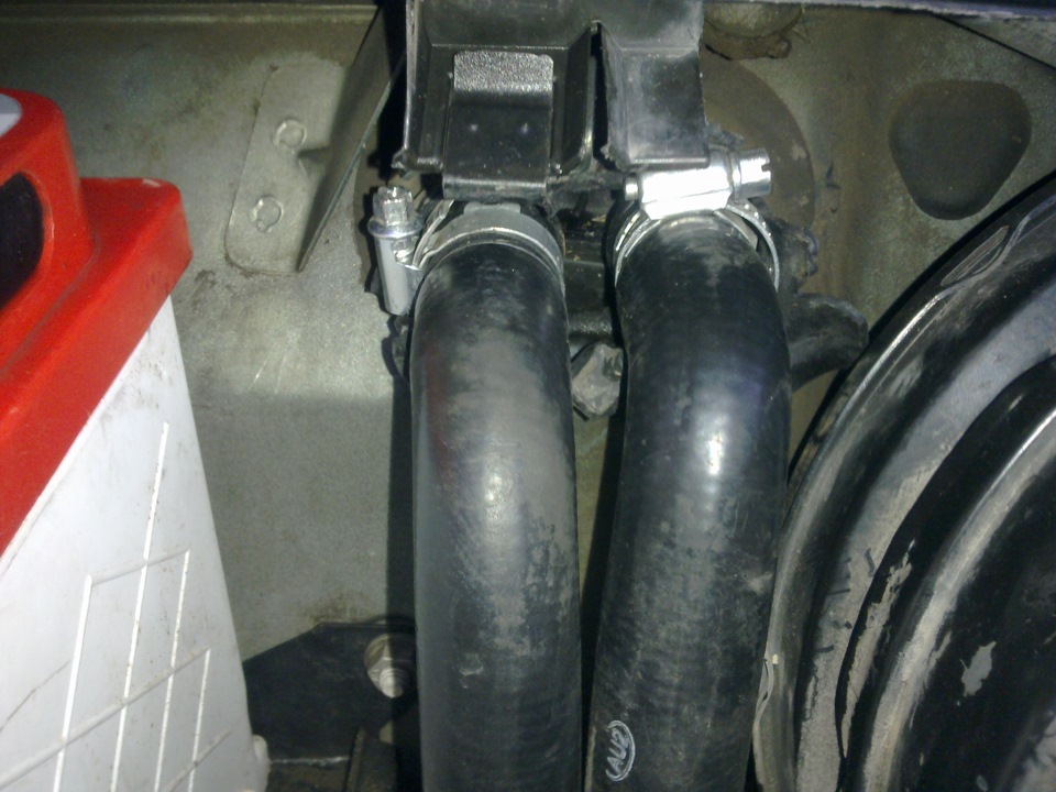

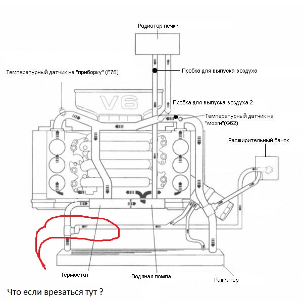

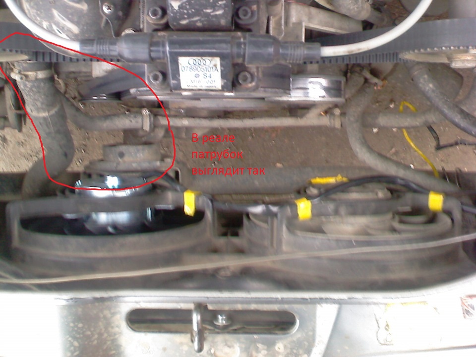

    ⒶⓊⒹⒾ A4 (1.8 ADR, МТ) AVANT 1997г.
    После печки то он однозначно в блок гнать жидкость будет - и печка тёплая будет.. А в том месте - там вроде нет термостата - судя по схеме это с радиатора поток идёт - вот только не знаю - получится ли у тебя круговорот..

  6. wwwjjja
    wwwjjja Новичок
    6 сен 2016
    33
    AUDI A4 B5 2.8 АКПП
    У меня есть подозрение что жидкость пойдет не в двигатель, а в основной радиатор

  11. СМТ-2
    СМТ-2 Завсегдатай
    26 дек 2012
    718
    Ауди А4 1.6 96г.
    я тоже так сделал, цена ремкомплекта 700 руб. нового главного 1700 руб. когда перебрал главный его хватило на пол года, правда я в нем ничего не менял просто промыл и почистил грязи было полно
  12. СЭР
    СЭР Старожил
    9 дек 2008
    6.560
    A4B5/МКПП/AWT/2000
    Ставить перед или после радиатором нет никакого смысла , цель нагреть блок , но никак не радиатор , как в данном случае .
    Себе поставил на входе печки + помпа .
