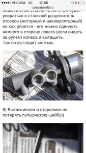

    Gmt подскажи по разборке цилиндра

    наверное у чела на пассате гтц разборный был, у меня не азборный, дырочка сверлится снизу чтобы через неё выдавить стопор фиксирующий поршень, потом она глушится болтом с гайкой, завтра сфотаю если надо

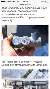

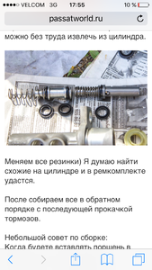

    Вот про что я!

    а ну вот а я сверлил чтобы вытащить этот шток, вот лошара))))))

    А что ты там друже мог сверлить?

    с обратной стороны дырдочку и через неё выбивал шток, снизу получается

    Слушай,а как после ремонта долго цилиндр проработал?
