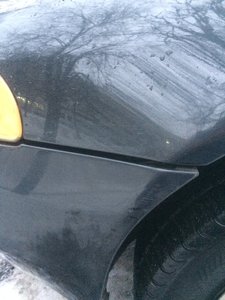

    Легко все исправляется, я себе так делал снял бампер крепление бампера открутил крыло два внизу спереди и к телевизору один, и крыло свободное, какбы внутрь и вверх выгибал по сгибу который есть потом ставил болты на место и ставил крепление и смотрел зазор сверху между крылом и креплением креплением если уменьшился, то больше крыло не гну, а топыриться от того что бампер не правильно снимают, сильно наружу тянут, хотя нужно только кончик вывести и вперёд сдернуть...

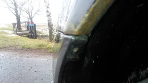

  10. elfor
    elfor Участник форума
    21 окт 2014
    116
    A4B5 00г.в 1.8TQM
    Ну как гнуть, на своё место поставить, оно от времени и от частоты снятия бампера само уже поддается вместе с креплением наружу, вот и не становится бампер на своё место...
  11. Topic
    Topic Участник форума
    11 фев 2007
    173
    Временно Автобус!

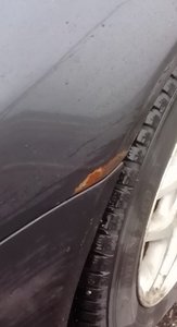

    Не знаю кто и что там гнет, я у себя смотрел когда бампер скидывал, там просто стираются крюки которые на крыле крепятся. Вот теперь думаю что когда следующий раз скидывать бампер буду купить новые кронштейны и поменять, стоят они вроде не дорого и делов то по три самореза в каждом.
  12. elfor
    21 окт 2014
    116
    A4B5 00г.в 1.8TQM

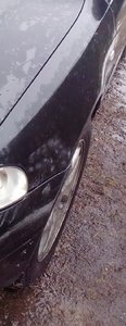

  14. Topic
    11 фев 2007
    173
    Временно Автобус!
    Для начала датчик скорости проверь. и проводку от него.

    Плюсую!!! Тоже так думаю сделать, но вопрос-исправит ли это ситуацию! А ещё. Пробовал прокрутить алюминь вставки которые стоят в усилителях,для выравнивания бампера по горизонтали, закисли намертво !!! Чем их крутить?

    И не выгнешь ты его так чтобы зазор идеально встал

    по поводу кронштейнов на крыле тоже пробовал гнуть, подобрать изгиб какой нужен не так просто, я приподнимал кронштейн откручивал саморезы, вытаскивал пластиковые дюбеля и крепил на болтики М6, если не хватало подьема круглым напильником растачивал отверстия в крыле. ну а методы решения каждый выбирает сам.
