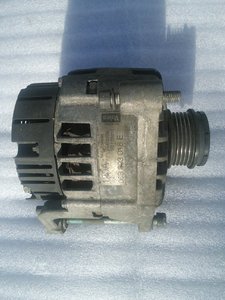

    Парни вопрос-у меня стоит гена валео 90А. станет ли мне гена валео 120А??? на моем просто шкив, а на 120А -муфта
  10. Lickvid
    Lickvid Живу я здесь
    23 фев 2013
    2.048
    A4/B5/2.4/ARJ/99г.
    По крепежу подойдет. С муфтой тоже проблем не должно быть. Муфта это хорошо))но у меня на 120 стоит и без муфты, не обламываюсь.

    Свой на 120 уже перебирал. Гена валео. Все просто устроено.

    Перебирал свой 120 бош летом. Передний подшип6ик вскрыл и добавил смазки(в отличном состоянии был). Задний подшипник менял и меня тоеосъемные кольца +таблетеу.
    Таблетка сдохла через 1к км(отрвались щетки)поставил обратно родную с перепаянными щетками)
    У меня на 120 боше вал
    Про дз и подсос. Может когда одевал патрубок на дз. Замял краешек резики и идет подсос.летом не так воияло как сейчас.(как вариант)

    номерки запчастей (подшипников и колец) не подскажет? Чую скоро мой тоже накроется:unhappy:
