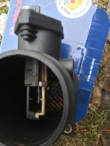

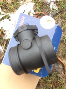

    А4б5 1,8т Q Америка (((
    Говорят что их мыть можно. Бош то точно нельзя на своём опыте убедился. Поставил новый и машина совсем другая,так что делай выводы.

    Мыть от чего и как??
    Сниматт всю приблуду эту или только коробченку черную с самим датчиком??
    Там наверное пыль только да и все.
    А первым делом надо вохдушный фильтр сменить.я о нем забывал что то и года 3 не менял ))

  8. Р1409
    Р1409 Участник форума
    24 сен 2016
    214
    Лучше новый закажи и поставь!! Мытьё-нытьё все это борода! Время, вот главный фактор,а если ты 3 года не менял фильтр, то о расходомере вообще нечего говорить. Будешь в дрыгатель масло менять, поменяй фильтр и заодно и расходомер. Но, учти это не панацея! У меня пенки ушли, но не факт, что у тебя также. Но то, что машина поехала резвее, то да!! Пс я ещё и датчик температуры впускного воздуха сразу поменял он копейки стоит в отличии от расходомера и дроссель почистил и адаптировал
  9. AlesX
    AlesX Живу я здесь
    9 фев 2013
    1.134
    A4 B5 Q 1.8T 2000г
    Расходомеры моются все, только вот одни моются с хорошим результатом, другие с плохим... Пленочные можно мыть, даже жижа есть специальная, но результат не особо заметен (снижение напряжения наблюдается, но незначительное)... Нитевые мыть можно и результат хороший дает мытье (если дело конечно в загрязнении было) так как с нити смывается всё то, что за годы эксплуатации на ней накопилось

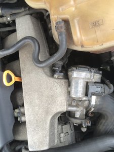

    А я нн могу найти датчика температуры на впуске.знаю что он есть но вот где стоит хз.
    Тоесть моется дмрв так.снимается сам датчик(коробченка черная) и акуцртано промываешь эту ниьь?(как ьо даным давно снимал и вроде у меня ниточка там у хитачи)
    Да в идеале я бы поменял еще 2а датчика ко орые в трлйнике за двигателем стоят. Они вроде меряют t ож. Но один для кондея а обин для двигвтеля

    Да, снимать коробчонку с датчиком и спец. аэрозолью промыть спирали.
    Я свой Хитачи мыл, не помогло, заменил на Китай( не нашел 2 года назад Хитач в продаже по вменяемой цене), с ним и продал.
    Помыть Хитачи стоит попробовать. Заменить всегда успеешь, тем более, что сейчас можно взять Хитачи в сборе за 5350р. Сказка! А если найти отдельно вставку без корпуса будет еще дешевле...
  14. Р1409
    24 сен 2016
    214
    Держи! Датчик температуры впуск воздуха. Если на фото то он сверху под трубкой на одном болте в коллектор входит. Фишку снял и выкручивай болт под шестигранник

  16. Р1409
    24 сен 2016
    214
    Что ты все про какую-то коробочку гутаришь? У тебя такой же должен быть толко труба металличкская

  17. gres
    gres Завсегдатай
    3 авг 2010
    515
    VW Jetta 2014
    У него другой впуск. колектор
  18. Р1409
    24 сен 2016
    214
    Точно. Только посмотрел 95 год
