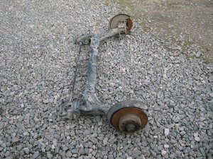

    подскажите, на моно,у заднего левого колеса отрицательный развал,видно на глаз что стоит не как правое,так же летнее колесо съело по внутренней части, это балка кривая и ток замена поможет?

    балка или цапфа, скорее первое. Тут кто-то править её собирался, о результате не отписался. Я на своей через 5 лет владения обнаружил шайбочки под цапфой. Развал "в нулях" :rock: хотел сразу балку заменить, но решил, что ещё лет 5 проездил бы если б не заметил :shuffle:

    вообще реально найти балку не кривую и в отл состоянии или они все кривые?
    тоже надо посмотреть не напихали ли туда шайб
    и еще вопрос машину может болтать из за этого? зимой в гололед и летом при езде по трассе машина становится нервное как бы болтается,чувствуется что именно зад гуляет

    реально.у меня есть. могу продать.
    болтать и швырять конечно может иза балки.

    У меня есть вот такая, с рестайла 99 г, авант, без пробега по РФ из Финляндии...
