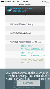

    Вот чего официальный сайт пишет и никак не 5w40 а 5-30

    Подбор для европейских условий, лонг лайф и все дела.
    В наших условиях нужно Wolf Vitaltech 5W-40
