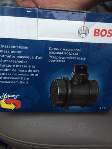

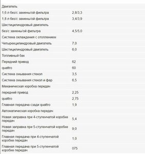

    Там датчик стоит внутри. Я тоже думал,что ну его нах.... За 100уе покупать и менять. Ан нет!!! Пинков нет,расход по трассе 99-100км/ч при 2200об/мин 6,8 л до этого при было больше. Как то так....

    Вот такой я себе ставил у нас в Рб он 130уе.
