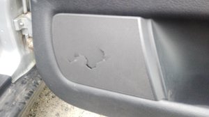

    На задней двери случилось такое...снял обшивку,динамик, изнутри осторожно поставил треснутую часть назад и проклеил дихлорэтаном(осторожно-много клея разъест пластик)- снаружи не видно,что треснутая,менять даже не думаю.
