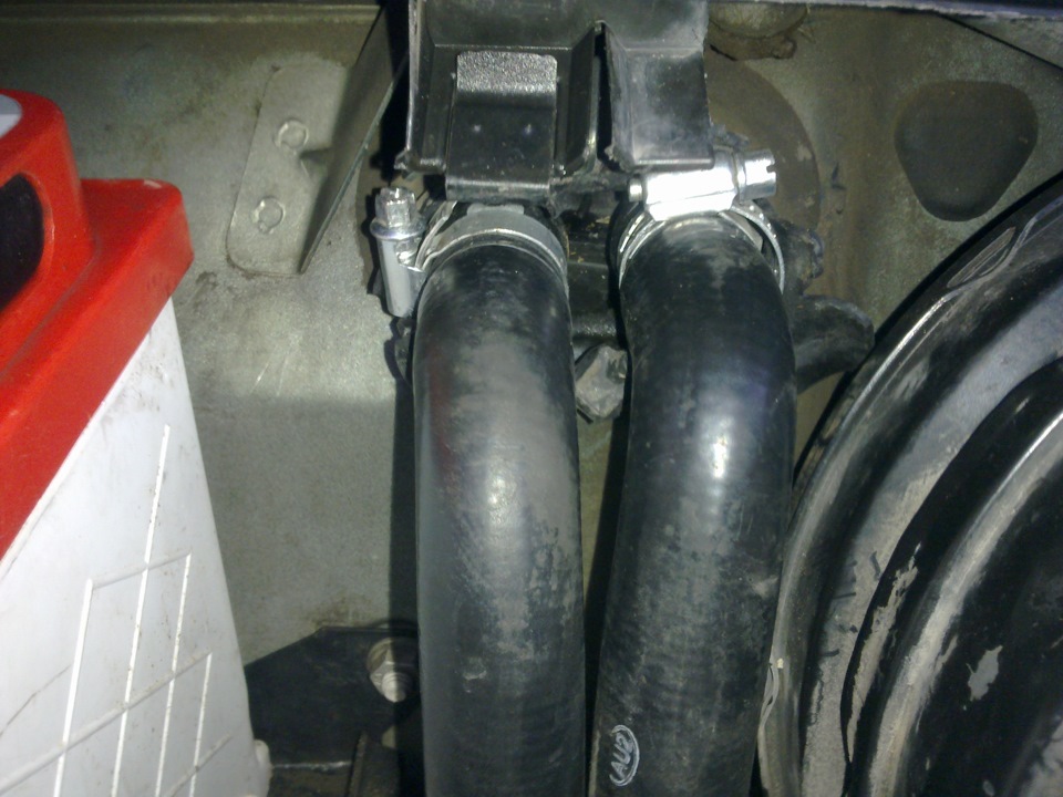

    На счет чистящих средств посоветовать не смогу. А патрубки можно скинуть, подобрать шланги подлинее, и насосом или еще чем промыть, только не забудь что вода должна быть горячей. Если память не изменяет правый шланг подает на печку, левый выход с печки (но могу ошибаться).

    Проверить без разборки печки, в радиаторе ли дело, относительно легко!
    В каком-нибудь автопарку находишь автомойку времён СССР, где нету керхера, а есть обычный шланг в который можно подать кипяток под напором, как дома из водопровода... снимаешь патрубки с радиатора печки (те что на фото), на вход печки одеваешь шланг с кипятком, на выход просто кузок шланга метра три(его обратный конец на слив в канализацию) и включаешь кипяток на полную на проток, через несколько минут, когда всё разогреется, включаешь зажигание и смотришь как греет печка в разных режимах... Если радиатор забит (воздушная его часть в том числе), то, то что он стал горячий, не поможет... а вот если при таком эксперементе печка задует горячим воздухом, то значит проблемма, не в ней...
