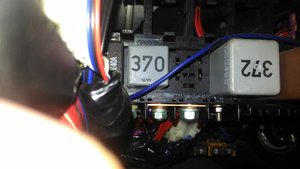

    Доброго времени суток.
    Такой вопрос возник. заглянул в недры своего автомобиля, в панель с предохранителями (сам блок предохранителей, панель с релюшками), на одной панели с реле не достает одной.
    Вопрос 1: какое реле должно стоять на этом месте, и должно ли оно быть там?
    Вопрос 2: на черное реле, которое левее 370, на левую ногу подцеплен провод (на фото он синий), может кто знает зачем он туда зацеплен, или это от сигналки ?
    Спасибо за ответ.

    Видимо от комплектации зависит будет/не будет это реле.

  12. Millerpnz
    Millerpnz Новичок
    26 мар 2016
    24
    Audi a4b5 1.8T AEB - quattro - АКПП
    Расшифровка вина у меня есть, на что смотреть, какая релюха там стоять должна (если она есть)
